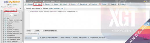

    3- Yukarıdaki Script ile sadece tablo collation değişir, Database Collation değişmez. Bunun için veritabanımız seçili iken SQL kısmından şu komutu çalıştırıyoruz.
    [CHARGE=5] [CODE]ALTER DATABASE altikana_xenkolik1 CHARACTER SET utf8mb4 COLLATE utf8mb4_general_ci;

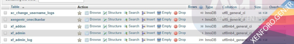

    4- Yukarıdan da görüleceği üzere sonradan kurulu 2 eklentinin tabloları convert olmadığı için bunları manual olarak şu komut ile "utf8mb4_general_ci" haline getiriyoruz.
    ALTER TABLE xc_change_username_logs CONVERT TO CHARACTER SET utf8mb4 COLLATE utf8mb4_general_ci;
    ALTER TABLE xengentr_onecikanlar CONVERT TO CHARACTER SET utf8mb4 COLLATE utf8mb4_general_ci;
    5- Son olarak da veritabanına tıkladıktan sonra işlemler alanından genel tabloyı kontrol ediyoruz ve "utf8mb4_general_ci" seçili olduğunu teyid ediyoruz.
